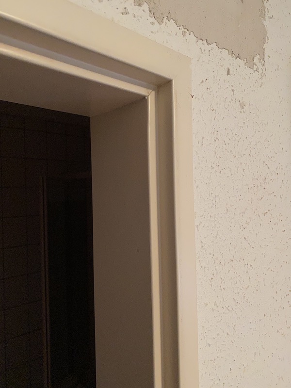

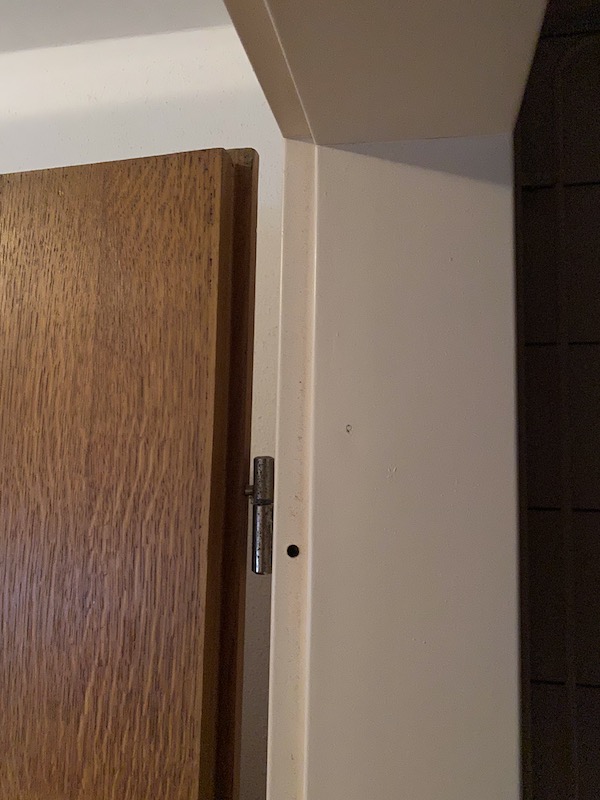

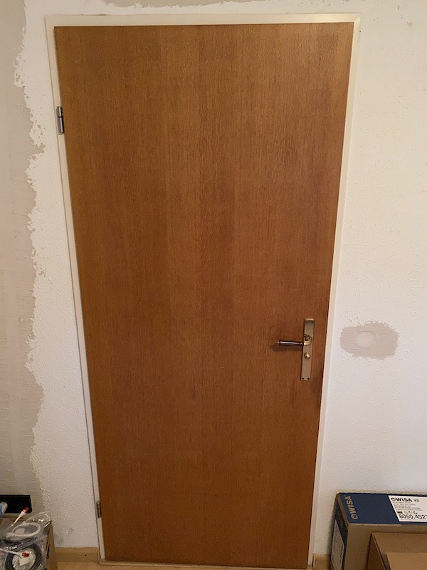

Ow ik zal bij daglicht even een foto maken. Geen idee eigenlijk
Walker
Specialist Deuren en Kozijnen
#4
Glas verwijderen, en vanuit de sponning de schroeven losmaken.
Teovmy
#5
Walker
#6
Sorry, ik dacht aan buitenkozijnen...
Dit zijn geen aluminium deurkozijnen, maar stalen inmetselkozijnen. Die zijn niet zonder hakken en breken te verwijderen.
Ronny
#7
Deze hebben op diverse plekken een "anker" die meestal tussen een laag stenen is vastgemetseld.
Deze krijg je er niet uit.
Het beste is doorzagen van de kozijnen en de ankers ook doorzagen en laten zitten.
Wij hebben afgelopen jaar ook 5 van deze kozijnen vervangen...
Teovmy
#8
Ik was er al bang voor. Dan word het inderdaad doorzagen en breken
