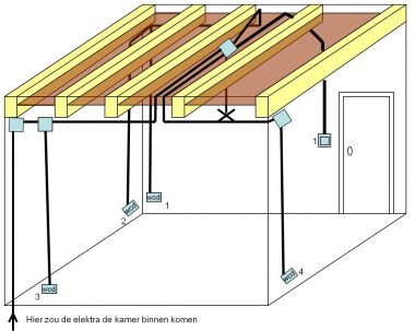

Ik heb me even uitgeleefd en een tekening gemaakt van een fictief voorbeeld (een kamer met 4 WCDs, een lamp via een wisselschakeling en een lamp via een enkelpolige schakeling):
Graag hoor ik jullie gedachten/verbeteringen...

In principe kun je het gewoon zo uitvoeren, mits je ervoor zorgt, dat alle lasdozen iig bereikbaar blijven. Een centraaldoos kun je eventueel ook in een muur zetten en afdekken met een blindplaat. Verder horen de leidingen bij de lichtpunten wel te eindigen in een inbouwdoos.

Je zou best boven langs een gat kunnen boren van vak naar vak.
je geeft aan dat er een plafond in komt tussen de balken.
op die manier kun je gewoon een traditionele installatie kunnen maken.
als je het op de manier doet zoals op de tekening kan natuurlijk ook.
maar dan moet je in de wanden diepe dozen gebruiken waar je in kunt lassen

Sxander, inderdaad, in de haast van het tekenen ben ik de dozen boven de lichtpunten vergeten... Mijn denkwerk ging vooral zitten in het goed 3D te krijgen.
Rene: we hebben nieuwe balken moeten plaatsen omdat de oude te smal waren voor de overspanning. Ik had niet gedacht dat ik zomaar in die balken een gat mocht boren, maar blijkbaar wel... Dat zou wel mooi uitkomen.
Verder: lassen? Is het dan niet toegestaan om alle draden via goede lasklemmen (bv van Wago) met elkaar te verbinden???

Gaten boren in een balk is in de meeste gevallen geen probleem.
Maak er dus geen gatenkaas van.
Maar als je twee of drie keer door een balk boort met 19 mm is dat helemaal geen probleem,en zeker niet als het boven in de balk gebeurt.

het principe is heel simpel.
Op de plaats waar het lichtpunt komt plaats je een centraaldoos.
Je brengt de voeding naar de centraaldoos.
Vanaf dat punt verdeel je alles.
In jou situatie ga je met een leiding naar het andere lichtpunt.
Elke centraaldoos heeft 8 aansluitingen.
Dus heb je in de kamer 2 maal 8 spruiten tot je beschikking.
Je mist er altijd 2 deze worden gebruikt door de voeding.
In jou geval dus 14 stuks
ik leg voor deze kamer het principe uit.
lichtpunt midden kamer is A
lichtpunt hoek kamer is B
1.voeding naar A brengen
2.schakelaar 1 naar A brengen
3.voeding A naar B
4.buis van A naar schakelaar 2 brengen
5.buis van B naar schakelaar 3
6.buis van wcd 1 naar A
7.buis van wcd 2 naar A
8.buis van wcd 3 naar B
9.buis van wcd 4 naar A
Wcd naar centraaldozen geel groen blauw en bruin.
Bij schakelaar 1 trek je 3 maal zwart tot centaaldoos A bij centaaldoos koppel je 1 zwarte los en trek je ongeveer 20 cm door van centraaldoos
A,stop je de trekveer in de buis van schakelaar 2 de zwarte draad vervang je door er een bruine bij te zetten.
Knip de 2 zwarte draden niet af maar trek die door. (scheelt heel veel uitzoekken).
De twee zwarte en de bruine trek je door tot aan de schakelaar 2.
Door dit te doen heb je de draden getrokken voor je hotelschakeling.

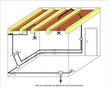

Voor mijn volledige begrip (ik wil nou eenmaal graag alles weten), stel je nou voor dat je om één of andere reden niet door de balken kan/wil boren, zou een volgende aanleg dan ook mogen (heb niet alle lasdozen getekend ivm overzichtelijkheid):

Nu begrijp ik ook waarom Rene deze uitleg gaf.
De dozen boven WCD's 3 en 4 kun je in principe ook laten vervallen.
