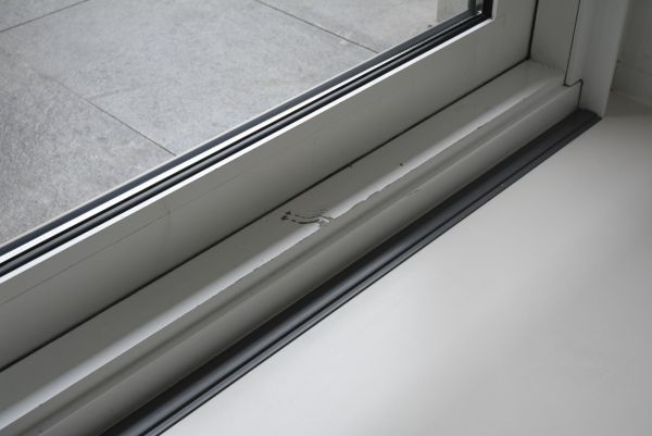

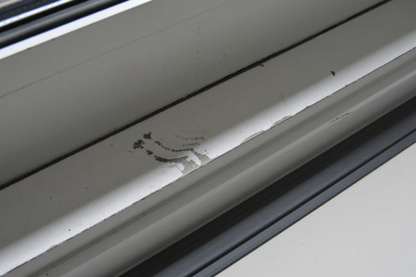

Ik ga mijn binnenkozijnen bijverven. Ik weet alleen niet hoe ik vast kan stellen of ik alkydverf of acrylverf dien te gebruiken.
Zie foto's.
Gegevens: basis onbekend, RAL 9016, mat.
Is ca. 5 jaar geleden door een professionele schilder opgebracht.
Wie kan mij een advies geven?
Opm. als ik ga schuren komt er aluminium vrij. Moet ik daar nog iets mee? Het is niet goed gehecht.
Dank. René
Ik zou de plekken waar geen verf meer op zit goed schuren en een grondverf voor metaal opbrengen.
Als lak zou ik kiezen voor acrylverf, dat verkleurt niet of nauwelijks, alkyd verf verkleurt heel snel.
Alles begint met goed ontvetten, kies de bekende biologische ontvetter hiervoor.
