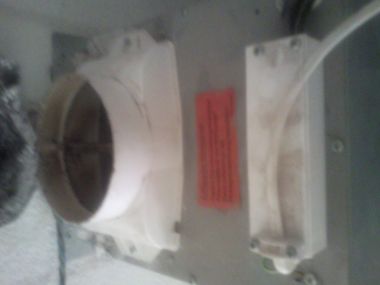

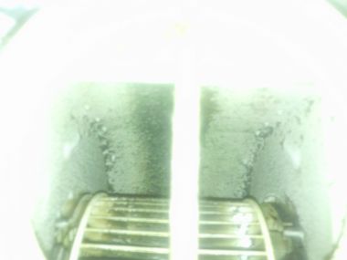

Zojuist de kap van de afzuigkap gehaald. Ik zie van bovenaf in de afvoerpijp een rotor.

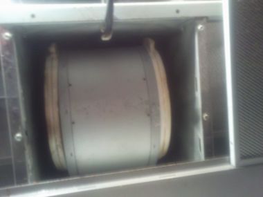

Zet ik de kap op stand 1, dan draait de rotor zachtjes, maar hij heeft dezelfde snelheid als ik de kap op 2 of 3 zet. Soms uitzichzelf, maar het lijkt erop dat wanneer ik dus een klap met de hamer geef, hij wel op gang gaat. Ik hoor de motor wel brommen dus, maar de rotor draait niet op volle snelheid. Ik heb wat (beroerde) foto's bijgevoegd
Ik weet het nu dus echt niet...
De rotor, gezien van bovenaf:
De bovenkant van de kap:
De behuizing van de rotor, waar we dus met een hamer tegenaan tikken, rammen als het te lang duurt:

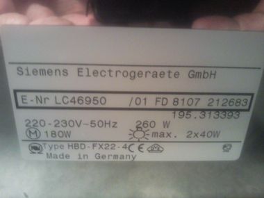

Het type-plaatje:
