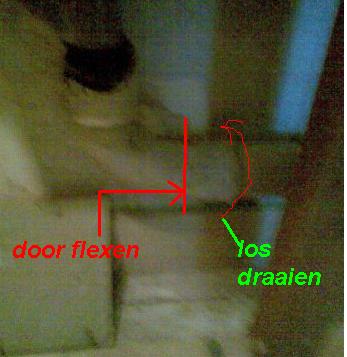

Hoi,
Hier moet de afvoer leiding verlaagt worden. De oude leiding is van ijzer. Er is destijds gewoon overschakeld op PVC precies in de bocht (zie bocht, op gebrand) . Maar daardoor zit de afvoerleiding te hoog.
Het is ongeveer 63mm diameter.
Ik heb op internet HD-pvc gevonden die 63mm dik zijn (althans de verloop). Maar kan dat zo maar?
Kan ik gewoon overschakelen van ijzer naar hdpvc (63>40 en dan met normaal pvc) ? Of lijmt dat niet?
Of is de bocht los te krijgen en vervolgens een verloop in te draaien (2.5 inch , is denk 63mm naar 40mm).

Kan je de gehele leiding er niet uit halen en vervangen
GewoonIemand
Nee, dat zal hoop sloop werk met zich mee brengen. Het blijft een oude huis.

Je kan dat schroefdraad verpakken met tape of met hennep
De inwendige verbinding kan je lijmen met hard pvc lijm.
je kan er ook voor gaan om de bocht er af te draaien
en een
verloopsok 2 1/2"x 1 1/2" binnendraad
op de buis te draaien.
En daar in een pvc puntstuk
50x 1 1/2"
In de 50 mm kan je verder met pvc buis
Uiteindelijk zal de ijzeren pijp dicht roesten en vervangen moeten worden, ik zou de oude meuk er nu uit halen en pvc aanleggen, het breekwerk komt toch een keer.

Ik zal kijken of ik die onderdelen kan vinden , deze hebben ze denk ik niet bij de bouwmarkt, ''verloopsok 2 1/2"x 1 1/2" binnendraad''
Henk253
Je kan dat online bestellen
Maar het beste is er uit zoals ik en @Jan al aan gaf, je leiding zit vol roest en koekt van alles aan vast.
