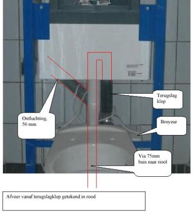

Tijdens mijn verbouwing heb ik van een kleine doucheruimte een toilet gemaakt. Vanwege de douche zat hier alleen een afvoer van 75mm. Dus heb ik nu een zwevend toilet met achter het muurtje een vermaler. De vermaler staat recht achter de pot. en vanaf de vermaler gaat een leiding ongveer 40cm omhoog met daarin een terugslag klep. deze afvoer is 40mm. en gaat dan met een bochtje naar beneden de pijp van 75 mm in.
Nu is alles aangesloten en blijft de pot erg vol met water staan. op het moment dat ik doorspoel maalt en pompt de vermaler heel kort. De vermaler blijft dus vrij vol met water...en de pot, die op dezelfde hoogte hangt, dus ook.
Omdat de afvoer tussen de pot en de vermaler (110mm) vol water blijft staan gaat die lekken.
Wat gaat hier mis? is het normaal dat er zoveel water in de vermaler blijft staan?

Joost81
Hier een foto/tekening van de situatie, helemaal volgens het boekje wat er bij zat.
ziet iemand hier iets vreemds aan?

De pomp staat op dezelfde hoogte als de afvoer aansluiting van het toilet, als ik het toilet loshaal, komt er ook nog een plens water uit de vermaler, dus er zit dan nog geen lucht bij. Ik ben intussen maar eens aan het slopen gegaan en de leverancier gebeld. Ik heb gisteren de nieuwe vermaler ontvangen, ga hem morgen eens aansluiten, kijken of het dan verholpen is.
Daarna maar weer opnieuw de achterwand betegelen :cry:
Je zou ook de afvoer even wat ruimer aan kunnen leggen.
Zo te zien zit die nu met twee bochten van 90 graden direkt aan elkaar.
Hij gaat omhoog en dan meteen weer naar beneden. dit zou wel eens te veel weerstand kunnen hebben voor de pomp.

Wij dachten ook dat dat misschien een probleem zou zijn, dus na het slopen alleen een 90 gr bochte met een recht stukje pijp en een emmer aangesloten, maar er werd nog niet genoeg weggepompt. Dus vanaf de vermaler alleen een haaks bochtje, en 30cm pijp, geen terugslag klep of wat dan ook, en toch pompte ie niet genoeg weg.
Morgen de nieuwe maar eens proberen: ik zal het resultaat posten.

Ik heb zaterdag de nieuwe vermaler aangesloten en getest.
Deze werkte (aangesloten zoals in m'n eerdere foto) prima!! Er werd voldoende water weggepompt. Helaas bleek de aansluiting tussen het toilet en de vermaler nog steeds te lekken.
Door de vermaler iets lager te monteren kon deze wat naar voren waardoor een excentrische manchet verder op de pot geschoven kon worden. Lekkage is nu voorbij!! :D
