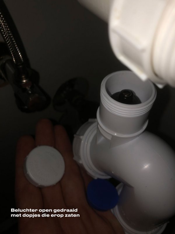

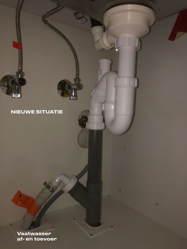

De afvoer in mijn keuken loopt niet door.
In eerste instantie ontstopper gehaald. Omdat de afvoer altijd al klokte meteen van de gelegenheid gebruik gemaakt om een nieuwe sifon met beluchter te kopen.
De sifon die ik demonteerde bleek niet verstopt.
Nieuwe sifon geinstalleerd en in eerste instantie goed resultaat. Geen klokkend geluid als de vaatwasser aan staat en het water liep goed weg.
Eén dag later wederom 'verstopt'. Ontstopper helpt niet.
Beluchter open gedraaid en er komt direct een hoop water uit (uit de beluchter in mijn gootsteenkastje) waarna de spoelbak vlot leegloopt.
Een drukverschil?
Beluchter open gelaten en water afvoer loopt in eerste instantie lekker door. Maar na een halve minuut ofzo begint het water uit de beluchter te lopen.
Hopelijk heb ik het jargon goed, ik heb gespiekt bij andere posts. Sifon is wat ik zwanenhals genoemd zou hebben en beluchter het tuutje wat op de tweede bocht aan de bovenkant zit.
Onderstaand fotos van de oude en de nieuwe sifon. Dit is het enige wat ik heb vervangen/aangepast.
