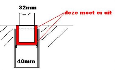

Zoals je aan gaf wastafelafvoer aansluiten van 30 mm diameter
deze kan je ook in het beton de vloer op kappen want daar zit zeker een verloop in naar 32, dus minimaal moet daar wel 40mm zitten.

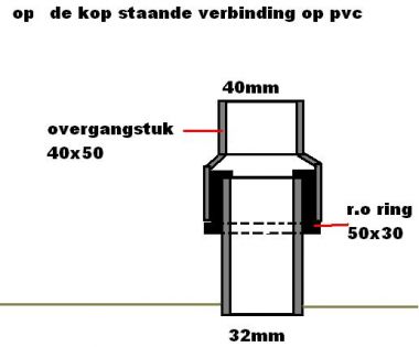

Dit heb in niet gezegd Blij dat ik van 40 mm naar 30 mm kan afbouwen in de afvoer
Je kan beter niet 40mm aan sluiten op 32mm
je kan wel kijken als daar een 40x32mm verloop in zit en die er uit en dan op 40

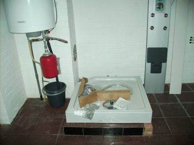

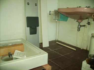

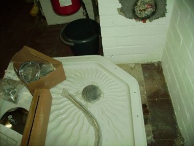

Hierbij nog een foto van de situatie.
Er ligt een bestaande sokkel van 10 cm hoog. Ik zou er aan 1 kant een rij steen bijmetselen. Stalen pijpen afzagen en in de hoek zetten, met voldoende plaats om de waterleidingen naar de boiler te laten doorgaan.
De afvoer komt langs rechts, langs de muur naar de wastafel
Henk253
Metsel wel het rookgas kanaal dicht, mocht er nog meer op dat kanaal zitten verplaatst het gat boven de exspansie vat om evt de schoorsteen schoon te kunnen maken.
Zoals je zei kan best.

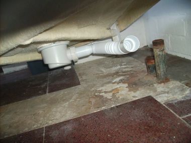

Had je de afvoer ook al op gekapt om te kijken hoe deze is aan gesloten?
Trietjebietje
Goeiemiddag :D
Het rookgaskanaal is niet meer actief, alsook de roetschuif niet.
Vroeger was dat voor de dvketel die op het plateau stond waar nu de douche opkomt.

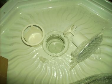

De afvoer heb ik een foto van gemaakt. Het plateau is 10 cm hoog, verval maken van 2 cm/meter buislengte langs de muur. Dus ik zal ergens onderaan de afvoer van de watafel een T-stuk 90 graden of bocht 45 graden moeten maken waar de douche op toekomt.
De siphon onderaan de douchebak is enkel 40 mm binnenin.
