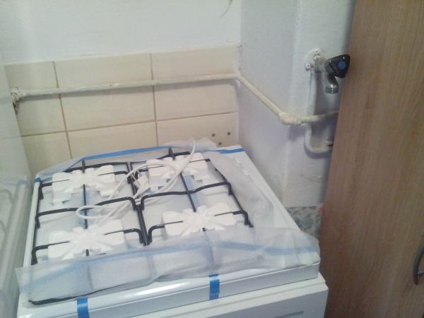

In de keuken van een oudere woning wil ik een gaskookplaat plaatsen. Als je voor de kookplaat staat zitten aan de rechterzijde de knoppen.
Langs de muur aan de zijde van de knoppen loopt de leiding voor het gas. Deze leiding loopt vervolgens via de achtermuur naar het kraantje waar de gasslang op aangesloten moet worden.
het kraantje bevindt zich zo'n 10 cm buiten de gaskookplaat. De leiding loopt op ongeveer dezelfde hoogte als de kookplaat over de muur.
Is dit een vertrouwde situatie ? Daarbij vooral lettend op de warmteontwikkeling.
Al vast dank voor jullie reactie.

Plaats even een foto van je situatie.
als er een oven onder zit moet sowieso een rvs gele aansluitslang worden geplaatst.

Heb even een foto gemaakt. De leiding ligt overigens 20 cm boven de gasplaat. (niet mijn eigen keuken, dus wist het niet meer precies, maar moest er toch nog even langs, dus nu goed gekeken.
Henk253
Toestel zit ook te dicht bij toestel links er naast dat gaat verbranden.
evt de gasleiding verplaatsen naar het kastje er onder, en de afsluitkraan daar te zetten en mat een giveg gekeurde slang aan sluiten.
