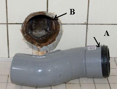

Ik heb inmiddels een wandcloset geinstalleerd,en daarmee de oude staande vervangen.
De afvoer zat net te laag, en de huidige afvoer sluit ook niet helemaal lekker.
Voor de beeldvorming een foto van de rioolpijp en de 110mm PVC pijp die ik erin wil monteren.
Vooralsnog heb ik dat nu "even" met sanitair kit opgelost, maar nu begreep ik dat "dat oplost" in deze situatie.
De rioolaansluiting heeft behoorlijk te lijden gehad, en hij sluit niet echt lekker op de PVC aansluiting. dus grote kieren.

Aansluiting A wil zo niet het zwarte is pp en dat kan je niet lijmen kan alleen met manchet verbinding gemaakt worden.
Verbinding B moet je eerst goed schoon maken en een stuk buis in zetten en met behulp van striktouw de buis vast strikken en dichtmaken met sneldrogend cement.
Striktouw kunt u verkrijgen bij een loodgieters zaak.
Evt kunt u ook vragen of zij een verbinding maken.

Over koppeling A ging de vraag niet, maar toch bedankt voor de tip, want ik was het nu wel van plan zo te maken.
Over koppeling B ging de vraag inderdaad, en striktouw klinkt mij nieuw in de oren, dus daar ga ik even het ea over uitzoeken, en kijken of ik het ergens kan scoren.

Je moet zo denken je word er niet vrolijk van want aansluiting A gaat gewoon lekken dus vandaar.
Strik touw is ook al gebruikt in die gietijzeren leiding en word al meer dan 75 jaar gebruikt in rioleringen.
Ga naar een lood gieters zaak en ze kunnen u adviseren of je laat het doen en je hebt garantie :roll:

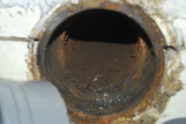

ten eerste even de maat op nemen van binnenkant gietijzeren mof in de muur.
In die mof zit nog oude roestige striktouw dat moet er uit ik zie zo niet welke maat het is, dus je kunt er een stuk buit van 15cm lang rond 110 in maken als mof bv 115-120
Is de mof groter dan hier een steeksok met manchet in plaatsen.

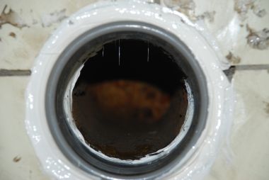

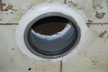

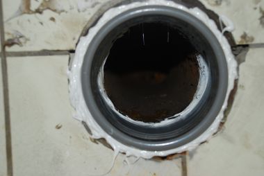

voor de geintresseerden, het resultaat.

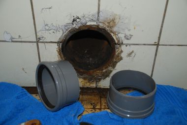

ik heb eerst alles weer losgehaald, oude rommel (striktouw?) losgebikt, en met een aantal moffen gekeken welke het beste paste.
_helaas_ kreeg ik er geen 125mm verloopstuk in., maar ik heb uiteindelijk een 2x 110mm mof met rubber flens doorgezaagd, en de halve hiervoor misbruikt. (wel heb ik de lengte dusdanig genomen dat ie netjes aan de achterkant aansluit,en schuin afgevijlt)
Daarna nogmaals alles flink opgeschuurd, en ontvet (amonia), flink in de genoemde kit gezet, en met een draaiende beweging in het gat gemanouvreerd.
Daarna de overtillige kit in de rioolpijp weggeschraapt, en de overtollige kit aan de buitenkant een beetje afgestreken.
Hierbij de foto's:
Nu alleen hopen dat het nooit meer los moet en gaat.
Groeten, en nogmaals bedankt voor de input en terurkoppeling.
