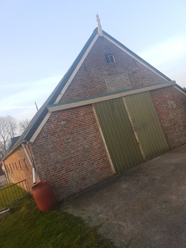

Hierbij een technische vraag over wat te doen bij mijn oude schuur

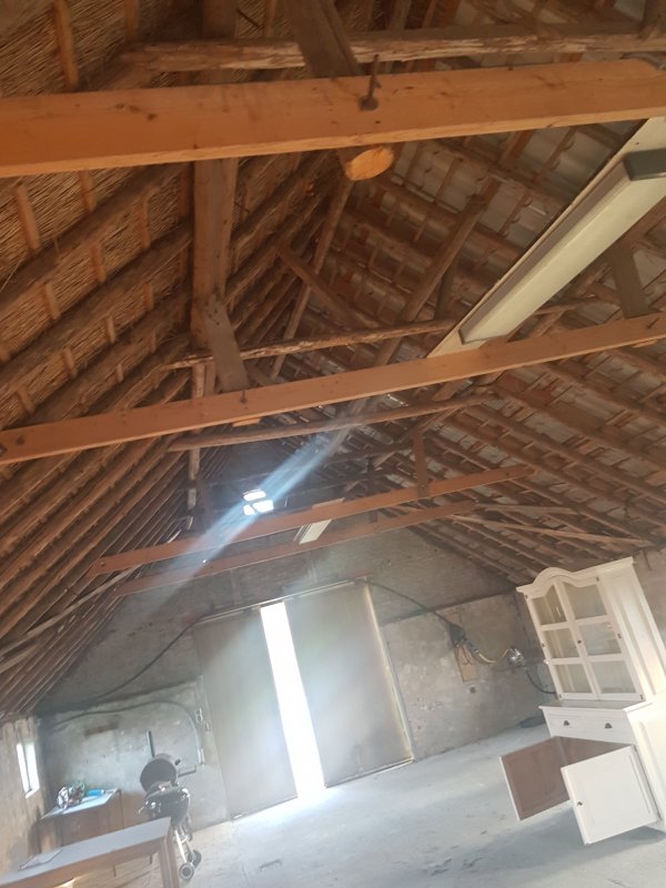

De vorige bewoners hebben de balken uit de constructie gehaald zodat ze de caravan erin konden plaatsen.
Hierdoor is de stevigheid eruit gehaald en zijn de muren van de schuur naar buiten aan het gaan, veel mensen zeggen dat het niet de moeite is om er aandacht aan te besteden en er beter een nieuwe schuur kan worden gebouwd, echter ben ik van mening dat er toch een optie moet zijn om de mooie oude schuur te herstellen?
Mijn idee is al volgt,
De muren voorzien van stalen T profielen 4 stuks per kant, deze verticaal verankeren aan de muur, en vervolgens met trekstangen de muren naar elkaar toe krijgen, en als dat lukt de verbinding verstevigen, hoe dat weet ik nog niet.
Op de foto's heb ik met een rode pijl gemarkeerd waar de balken hebben gezeten die de vorige bewoners eruit hebben gehaald.
Ik ben benieuwd wat jullie zouden doen, alle advies is welkom

Je kan hier het beste een constructeur bijhalen. Die heb je toch nodig voor de vergunning.

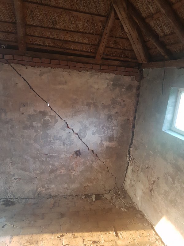

Waarop baseer je dat de muren naar buiten geduwd worden? Alleen op de scheur in de buitenmuur of staat de gehele buitenmuur bol als je er buiten in de lengte richting langs kijkt?
Ik ben geen constructeur oid. maar zie wel dat de vorige bewoners al het nodige hebben gedaan om dit naar buiten drukken te voorkomen.
Ik zie als eerste dat ze de driehoekconstructie naar boven hebben gehaald maar dan met veel minder balken dan voorheen en ook nog eens vrij hoog.
Dit verzwakt inderdaad de kapconstructie maar ik zie dan ook dat ze aan gewichtsbesparing hebben gedaan door lichtgewicht dakpanprofielen te gaan gebruiken.
Met een flink pak sneeuw op het dak kan dat problemen geven maar of dat verder ook het geval is vraag ik me toch af.
Dit zelf uitrekenen is bijna niet te doen omdat je met zoveel zaken rekening moet houden dat je al snel het overzicht kwijt bent, maar het kan denk ik best goed zijn om er eens een specialist aan te laten rekenen die er wel kijk op heeft voordat je gaat slopen.

Sorry maar waar zie je de driehoek dan.
Ik zie een paar gordingen lopen afgesteund recht naar beneden op een te hoge balk welke onderdeel had kunnen zijn van de driehoek. De gordingen hadden hier op een driehoek moeten liggen. De onderste horizontale van de drie hoek op de muur.
Wat een puinhoop.

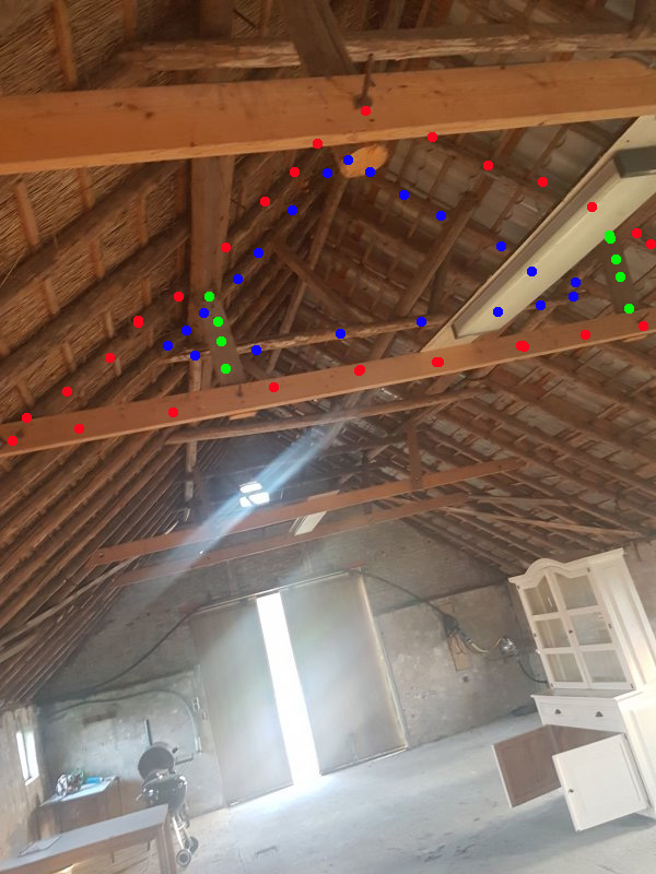

Ik zie hier toch de driehoek (rood) waarop de gording is afgesteund. Daarnaast heb je, wat ik altijd de hanenbalken noem, de driehoek (blauw)voor de gording.
Maar nogmaals ik ben geen constructeur om te bepalen of dit allemaal zwaar genoeg is uitgevoerd maar het is er wel.
Kijk je verder naar de uitgevoerde gewichtsbesparing dan weegt riet van 30 cm ongeveer zo'n 45 kg per m2 en dakpanplaten wegen slechts 5 Kg per m2.
Met die wetenschap kan de kapconstructie dan ook lichter worden uitgevoerd.

Ik kan me niet helemaal aan de indruk onttrekken dat die ronde balk vroeger een staander was.
In de vloer zie ik een plek waar wellicht vroeger ook een staander heeft gestaan.
Als dat het geval is is de constructie behoorlijk verzwakt.
Dus nog meer redenen voor een constructeur.

Spanten zijn wel te verstellen, maar hoeveel staan de zijgevels uit het lood?

De trekbalk heeft lager gezeten, daarom is deze afgezaagd. Het punt op de vloer staat niet onder de balk.
