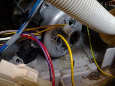

Onze vaatwasser geeft na het aanzetten 5 piepjes en werkt niet. De pomp gaat wel eerst draaien, daarna gaat hij piepen.
Iemand een idee wat deze code inhoud? In de gebruiksaanwijzing staan maar 3 piepjes vermeld.

Besturing ontvang geen tacho signalen van de pomp.
Achterop de motor zit een spoel welke een signaal stuurt naar de elektronica.
Weet niet of het mogelijk is maar misschien dat de tacho los is gekomen van de motor of magneet , het gaat om het onderdeel met de gele draadjes achterop.

Ik neem aan dat je dit onderdeel bedoeld, zit vast op de pomp en de stekker zit ook goed op elkaar. Ik zou verwachten dat de pomp gaat draaien voordat het signaal gegeven gaat worden, maar de pomp staat stil. Of voert de machine eerst een zelfdiagnose uit ?

Je zei toch dat de pomp eerst gaat draaien?
Je bedoelt waarschijnlijk de afvoerpomp!!
Zo te zien staat de pomp stil door een lekkage van de pomp zelf of door een lek ergens anders waardoor de pomp vastgeroest is.
