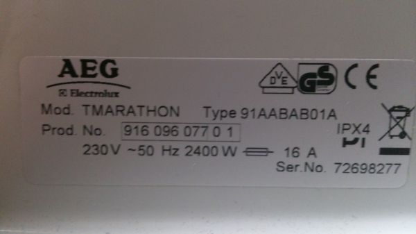

Hallo, wij hebben een AEG droger, een Marathon (zij bijgevoegde foto)
Als ik de droger aanzet draait die een tijdje, ongeveer 2 minuten en dan stopt die ermee.
De droger wordt wel warm.
Iemand hier ervaring mee en weet wat ik kan proberen om m weer draaiende te krijgen?
Alvast bedankt
