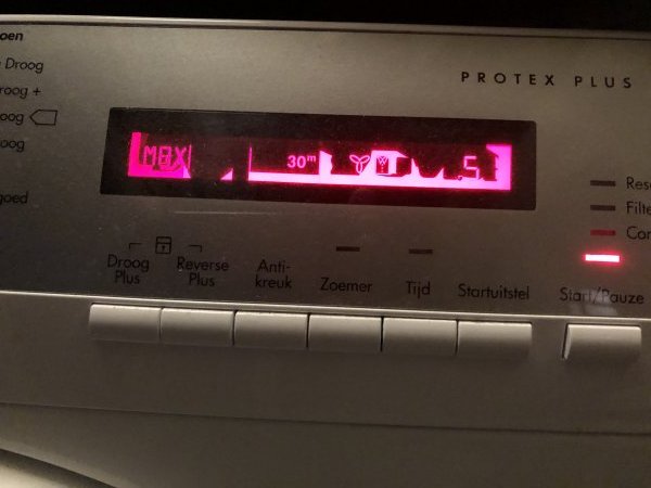

Hallo, al tijden hebben we een niet okay display op de AEG droger. Is dit eenvoudig zelf op te lossen?
Alvast bedankt voor de tips.

Inmiddels 2 jaar verder en de motor was stuk waardoor ik de machine open moest maken. Door de hele machine lag een deken van stof. Motor vervangen(zie m’n andere onderwerp) en machine schoon gemaakt. Tot nu toe blijft het display ook goed, vermoedelijk heeft dat met de deken van stof te maken icm vocht.
zo was het.
zo is het nu.

Even een oud topic oppoetsen, ik heb de achterkant losgehaald en de bovenplaat eraf. Bij mij zat niet zoveel stof als op jouw foto, wel even uitgezogen maar helaas nog steeds vreemde grafieken te zien in het display :?
Die van jou nog steeds goed? Jouw foto lijkt vanaf de zijkant genomen?

En is het probleem met je display ook opgelost na schoonmaken van het opgehoopte stof ? Het is namelijk een (zo goed als) gesloten circuit dus het stof op de kappen zou mijn inzien niet veel invloed moeten hebben op vocht bij de print. Ik zou eerder zeggen dat de afdichtingen dan niet meer lekker zijn (deurubber en viltbanden) waardoor er vocht uit de trommel omhoog lekt. Of dat het apparaat verstopt is waardoor de luchtdoorstroming niet ideaal is.
DSR9500
Probleem met display zit mi eerder in aansluitingen naar het display zelf.

@Sleutelmeneer , droogbeurtje na leegzuigen van de binnenkant liet op 2 plekjes op het display nog gekke driehoekjes zien. Verder zag het display er niet zo erg uit als de foto van de topicstarter.
Er is overigens een service bulletins van AEG van, dat omschrijft dat je de deurrubbers en het filter goed schoon moet maken (duh)
Ik had eerlijk gezegd niet verwacht dat na schoonmaken het display weer goed zou zijn, snapte te koppeling met stof in de machine ook niet zo goed. Maar omdat het de TS wel heeft geholpen, toch maar opengemaakt om even te kijken.

Nee het is nog niet helemaal weg, ik vond toch wel wat stofvlokken aan de onderzijde van de deur, dus deze ook allemaal weggezogen (volgens deze instructie ) maar toch nog die vreemde driehoekjes in het display. Zal dus idd iets met print/aansluiting te maken hebben, filterzelf is helemaal schoon

Vochtige lucht onder druk komt gauw ergens binnen, maar komt er niet snel weer uit.
Dus eerst de oorzaak oplossen, waardoor de overdruk en de lekkage ontstaat.
Dus de filters in een azijnbadje voor een nacht.
De pakkingranden schoonmaken.
En dun insmeren met siliconenvet.
Maar ook de electronica ontstoffen, want de kruipstromen die er op een print door vochtig stof lopen, kunnen de meest vreemde storingen veroorzaken.
Ik zou het bedieningspaneel eens los halen.
Met een haarfohn, in de laagste stand, eens schoon en droog blazen.

Filter reinigen heeft zeker geholpen, alleen het oorspronkelijke probleem is nog niet weg, na de droogbeurt van handdoeken was het display weer van slag.
Door het filter schoon te weken in azijn kwamen de handdoeken in ieder geval een stuk droger uit de machine, dat bevestigd in ieder geval dat de machine slecht de vochtige lucht kwijt kan.
Paneel ben ik nog niet aan toe gekomen, dat wordt een ander keertje. Ik post dan mijn bevindingen zeker hier even :prima:
