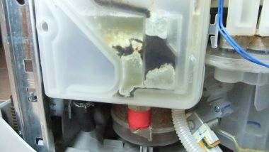

Door vervuiling van 1 van de kamers van het labyrint komt er water uit de overloop. Dit zorgt ervoor dat de foutcode 30 wordt getoond en dat de pomp blijft lopen.
Uit een zoektocht op dit forum werd gemeld dat dit niet te reinigen valt maar dat blijkt niet correct.
Eerste poging in Mei 2010 was door wat bleekmiddel in het verstopte systeem te spuiten:
De slang is hier verwijderd en de opening is met een plastic zakje en rood plakband afgetaped. Vervolgens heb ik met een klein spuitje via een ontluchtingsgaatje wat bleek ingespoten. Dit alles heb ik een nachtje laten intrekken. Je ziet dat het al wat witter werd.
Vervolgens de slang er weer op en door daar regelmatig in te knijpen kwam het meest vuil weer los. Echter niet alles. Nu na 7 maanden weer hetzelfde probleem

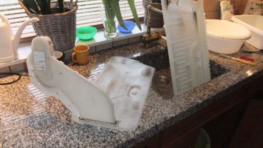

Deze keer het labyrint maar in z'n geheel verwijderd. Klik daartoe vanuit de binnenkant van de machine het bovenste horizontale deel van het labyrint los. Vervolgens de twee slangen aan de onderkant los maken en je kunt hem in z'n geheel verwijderen (vertikaal en horizontale deel zitten aan elkaar vast)

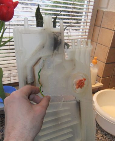

De achterkant van het labyrint kan deels losgeklikt worden:
Nu kun je het vuil via een grote opening proberen te verwijderen. Er zit ook een soort service luikje waar een plastic velletje voorhangt. Via deze twee openingen kun je het redelijk (met geduld en een electradraadje) schoon krijgen:

Misschien toch wat meer de groffe etensresten verwijderen ?
En een wat zwaareder programma kiezen , maak ook de dikkes lang die van het labyrint naar het zeefhuis loopt schoon , ook daar wil nog wel wat bagger in zitten :oops:
suc6
Tband
De zwarte zooi/bagger lijkt mij op een soort vetluis. Misschien is het ook wel schimmel? Sinds Mei heb ik braaf iedere maand een soda kuurtje aan het apparaat gegeven. Dit dan met een 90 graden programma. Eerst laten pompen, deur open en warm soda sopje erin en 10 minuten laten draaien. Maschine vervolgens uitzetten en een paar uur laten staan.
Dit heeft dus niet geholpen. Toch zal ik het wel blijven doen omdat ik vermoed dat de soda niet in de verstopte delen kan komen als het eenmaal te laat is.
Over de slang heb ik niet nagedacht. Apparaat is inmiddels al weer ingebouwd. Mocht het weer voorkomen (over > 5 jaar?) dan neem ik je tip ter harte :lol:
