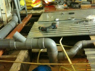

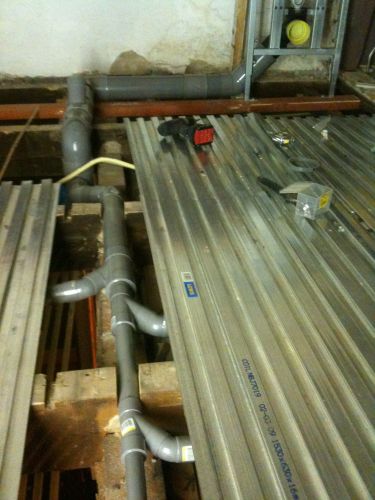

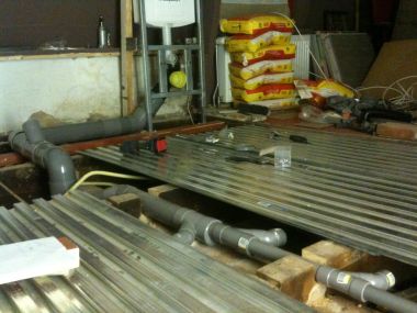

Ik ben bezig een nieuwe badkamer aan te leggen en nu wil ik jullie advies/mening over de riolering.
Hieronder een paar foto's van de situatie:
aansluitingen van boven naar benedenbovenste foto)
- WC 110 mm
- Bad 50 mm
- Standleiding 110 mm
- Douchegoot 50 mm
- Wastafel 40 mm
- Wastafel 40 mm
- CV ketel 32 mm
de leiding naar de CV ketel loopt door voor ont-/beluchting
Hetvolgende wil ik weten:
1: moet ik een beluchter tussen het de wc en het bad plaatsen?
2: de aansluiting voor het bad zit omhoog, kan dit problemen geven?
3: zijn er verder opmerkingen?
nb: alles zit nog los in elkaar dus het klopt dat het afschot niet overal juist is...
Groeten Jorrit
