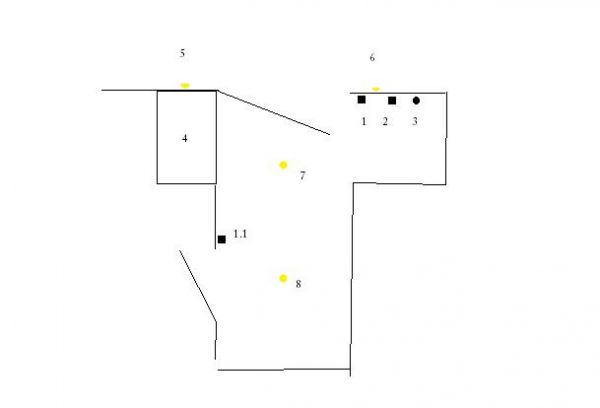

Batsies
Goedenavond,
Al anderhalve week lang valt de aardlek van 1 / 2 groepen (groen, linksboven op plaatje) er op zeer onregelmatige tijden uit (Nieuwbouw uit 2010). Ook als we zelf niets anders opstarten / aanzetten, gewoon plotseling. Ook bijv. 's nachts.
Soms anderhalve dag weer niet en daarna weer 2* in 20 minuten.
Op deze groep zit:
- Buitenverlichting voor/achter, tuinverlichting en stroom schuur
- 5 tal plafondlampen
- Paar WCD's met TV, dvd, keukenmachine, staanlampen etc
- 15 Rookmelders door gehele huis
- Stopcontact in meterkast ivm modem, telefoonontvanger, klep voor Centrale verwarming
- Apart beltrafo

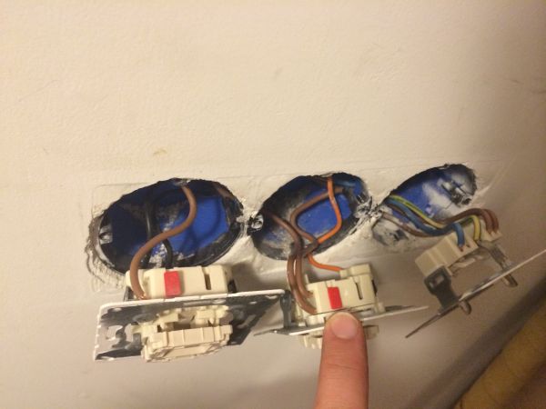

Ik heb ALLE apparaten van het stroom gehaald en zelfs alle buitenverlichting afgekoppeld (Door de stroomtoevoer los te maken in de WCD), gevolg was dat de plafondlamp in gang het bijv. ook niet meer deed.
Nu heb ik paar vragen:
1: alle rookmelders zitten er ook op, is het voldoende als ik een rookmelder eraf haal of moeten alle stroomkabels van die rookmelder ook los, volgens mij is het afhalen van de rookmelder unit voldoende toch?

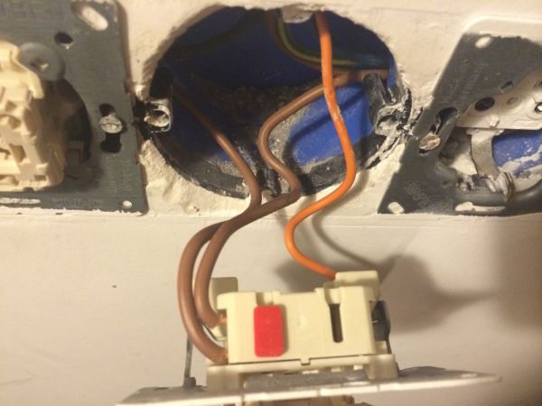

2: Als ik een lichtschakelaar uit zet, is dat voldoende om te testen of moet ik een plafondlamp echt geheel van het stroom afhalen? Dus de lichtschakelaar openen en de draden van de schakelaar afhalen
3: Ik heb nu de beltrafo schakelaar omgezet in de meterkast (zie plaatje), is dit voldoende om te testen of de beltrafo het probleem is? Of moet ik die echt loskoppelen en zoja hoe?
4: Als plafondlamp is de gang aan deze groep gekoppeld, maar bijv. de verlichting op de verdieping recht boven de gang (badkamer) weer niet, dat is een aparte groep. Kan het toch zijn dat ik de badkamerlamp ook moet loskoppelen omdat daar misschien wel draden doorheen gaan (kan met niet voorstellen:)) ?
Dus rookmelders, beltrafo en 5 plafondlampen zijn nog over om te testen? Hoe kan ik dit het beste aanpakken?
Kom ik er dan ook niet uit, dan een installateur laten komen, iemand ervaring / tips voor 1 in Almere?
Als laatste denk ik dat mogelijk de groep zelf kapot is, daar er niets veranderd is afgelopen weken aan welke installatie dan ook.
Alle tips zijn welkom :)
Bedankt voor jullie tijd!
