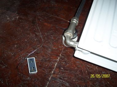

Aarden van radiator; nodig of weghalen ??
Bouwens
Hier een volgende vraag;
Op de andere radiator op zolder zit iets wat lijkt opeen aard-draad. gemonteerd aan zo'n thermostaatknop en dan aan beugeltje op plint.
Is dit nodig ?? Waarom ??
Of mag ik het weghalen ??
Alvast bedankt,
Groet,
Pierre
The headhunter
Dat is de temperatuurvoeler van de thermostaat knop, als je de draad knikt of afknipt werkt je thermostaatknop niet meer.
