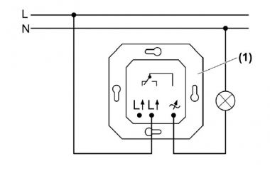

Hallo Geus,
Ik denk dat je met dit aansluitschema (Jung 211 GDE) precies kunt aangeven waar ik de ene draad die moet worden onderbroken, moet aansluiten. Alvast bedankt voor je hulp.
Geus
Denk die L en N lijnen weg. De twee zwarte rondjes zijn dan beide polen van de stekker. Ik denk dat het dan beter te begrijpen is.

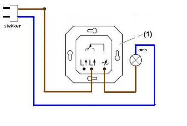

@rie
Ik denk dat het zo duidelijker is
De symbooltjes die in de tekening op de dimmer getekend zijn staan ook op de echte dimmer afgedrukt. (L pijltje omhoog, golfje pijltje)
Henk253
Kijk dit is nu mooi duidelijk @ @rie mooi gemaakt :prima:
