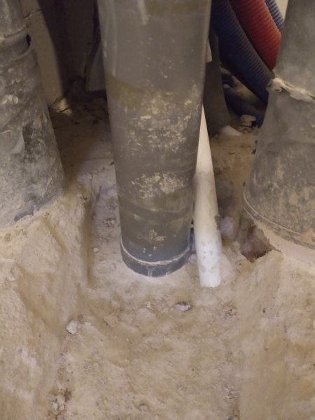

We zijn bezig met het maken van een badkamer in een slaapkamer. In de hoek van deze slaapkamer lopen achter een koof een verticale buis, diameter 75 die aangesloten is op de standleiding en de waterleidingen. Ik heb een sleuf gemaakt in de dekvloer en wil vanaf hier een afvoer met diameter 50 aansluiten op de verticale buis van 75. Nu steekt er uit de vloer een stukje mof.
Hoe kan ik hier het beste de aansluiting op maken?

Ik zou hem een ruim stuk boven de mof doorzagen en een passend schuin omhooglopend stuk tussenzetten waar je de 50 met mooo afschot op kan laten uitkomen.
Dicht bij de mof werken is vast gedoe, krijg je dat weer mooi dicht, wat voor oude maat is dat enzo.
En ook belangrijk, bij riolen is er best nog wel eens later een andere wens of een verstopping. Dan kan je mooi dat stuk er tussen uit haken zonder te veel gedoe.
Daarom zit ik graag mooi mifden in een buis. Mooi gecontroleerde diameter en goed later nog wat aan te doen.

Dank voor je reactie. Ik heb eigenlijk de wens om hem zo laag mogelijk aan te sluiten op deze buis, de sleuf in de dekvloer is 50 mm diep en als dit mogelijk is, hoef ik maar een minimale verhoging aan te brengen.

Mogelijk kan je nog wat dieper komen dan ofzo en die hele mof vervangen door een T-stuk met schuine aansluiting.

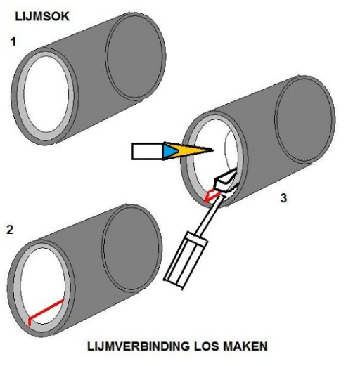

Zaag de buis een halve meter boven de mof door, en dan zaag je dat stuk cm boven de mof die in de vloer zit ook weer door.
Dan kun je het stuk pvc wat in de mof zit voorzichtig verwarmen met een verf foin dan kun je de buis uit de mof wringen met een tang.
Zoek maar eens op het forum naar uitbranden pvc buis.

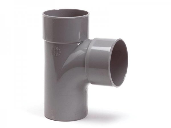

Als dat stuk uit de mof is, lijm je daar een t-stuk 75 mof spie in.
Je kunt eventueel een stukje van de spie afzagen, zodat het t stuk wat dieper komt te zitten, maar niet te veel afzagen.
Dan heb je verder ook nog een overschuifmof van 75 nodig, en een verloop van 75 naar 50.
De verloop lijm je in de zij uitlaat vad het t stuk, van daaruit kun je dan verder gaan met pvc leiding 50.

Beter een T-stuk 75x50 spie eind gebruiken deze kan je laag plaatsen.
Nadeel van een 75 T-stuk met een verloop 75 x50 is dat vaak omdat je laag uit moet komen dat je de verloop verkeerd plaatst.
Maakt in dit geval niet veel uit, omdat je direct op de standleiding zit.
Weet ook zo niet of de t stukken van 75 er zijn in spie uitvoering met een 50 zijstuk.

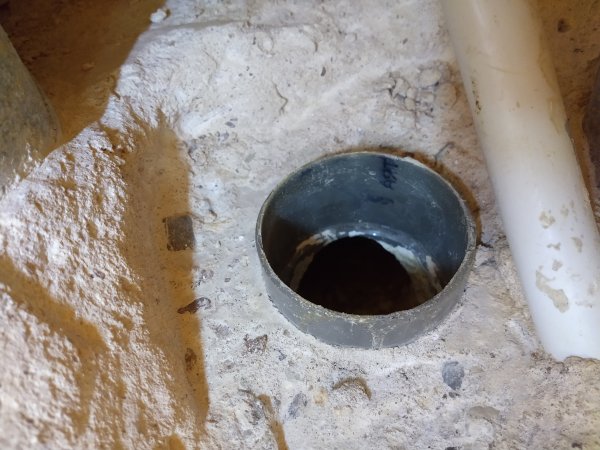

De mof steekt nu nog ca. een centimeter boven de vloer uit, kan ik deze afzagen tot gelijk aan de vloer om lager uit te komen, of is de kans op lekkage dan groot?
Dat maakt bij een verticale leiding niets uit, dat stukje kan er afgezaagd worden.
Zorg wel voor schone leidingen, dus alle cementresten zorgvuldig verwijderen.

Nou mannen, het is gelukt. Er zijn helaas wel 2 kleine scheurtjes in de mof gekomen vanaf de rand. Ze lopen gelukkig niet door in het gedeelte dat in de grond zit, is dit een probleem?
Daarnaast zie ik nu dat de mof van een t stuk is dat dieper in de vloer zit; het ene gedeelte loopt met 75mm door naar de standleiding van 125mm (in de aangrenzende ruimte zit de oude badkamer) en het andere deel loopt onder de vloer door, ik heb eigenlijk geen idee waar die uit kan komen. Kan ik hier zomaar de aansluitingen op maken voor de nieuwe badkamer (bad, douche en wastafel)?
