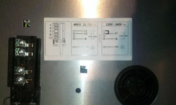

Aangezien onze inductieplaat het heeft begeven heb ik een nieuwe aangeschaft. Deze dacht ik eenvoudig om te kunnen wisselen, maar Ikea levert inmiddels een iets andere aansluiting.
De huidige plaat is via een 400V 2N aansluiting aangesloten; bruin en zwarte draad op L1 en L2, grijs en blauw op N1 en N2, en tenslotte groengele aardedraad.
De nieuwe plaat heeft een aansluiting minder en heeft een 400V 2L-1N aansluiting.
De fasedraden bruin en zwart op L1 en L2 en de groengeel liggen voor de hand maar wat doe ik met de 2 nuldraden? Mogen grijs en blauw samen verbonden worden op de ene N aansluiting?
