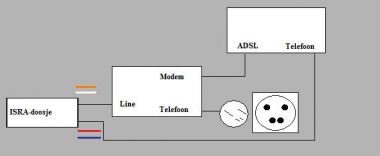

Hoi,
Ik heb een aansluiting en modem van Alice.
Nu zit er in de meterkast een kastje van PTT met oranje-wit-rood-blauwe draadjes.
Alice zegt met oranje en wit te werken.
Nu heb ik bij oranje en wit een verlengsnoertje aangebracht en aangesloten op 't modem (bij ingang ADSL)
ADSL werkt, maar de telefoon op 't modem aansluiten lukt me niet.
Hoe moet ik de telefoon aansluiten?????
Dankje alvast

Kijk eigenlijk zegt Alice sluit je telefoontoestel direct aan op je modem.
Maar mijn modem staat in de meterkast, dus zou ik of mijn telefoon in de meterkast moeten zetten, óf een héél lang snoer moeten gaan leggen naar de huiskamer.
Dus ik dacht dat er wel een manier zou zijn om de hoofdaansluiting in de meterkast te verbinden met de losse telefoonaansluitingen in de woonkamer. (en dan dus ook nog via de modem).
Ohja er ligt ook nog een 4punts telefoonstekkerdoos in de meterkast.

je sluit je modem aan op het isra punt, dat werkt dus daar ben je klaar mee.
Nu zit er op de modem een telefoonuitgang, dat is je telefoonlijn.
je kan de draden die naar je woonkamer gaan wel gebruiken maar dan moet je dus een verbinding maken van die draden naar de telefoonaansluiting op de modem.

Maar ik weet niet hoe ik het heb gedaan.... maar.... het ligt er nu zoals bovenstaand schema en m'n telefoon werkt.
Het is gewoon een dect-telefoon en zit gewoon ingeplugd in de stekkerdoos is de woonkamer! :D
