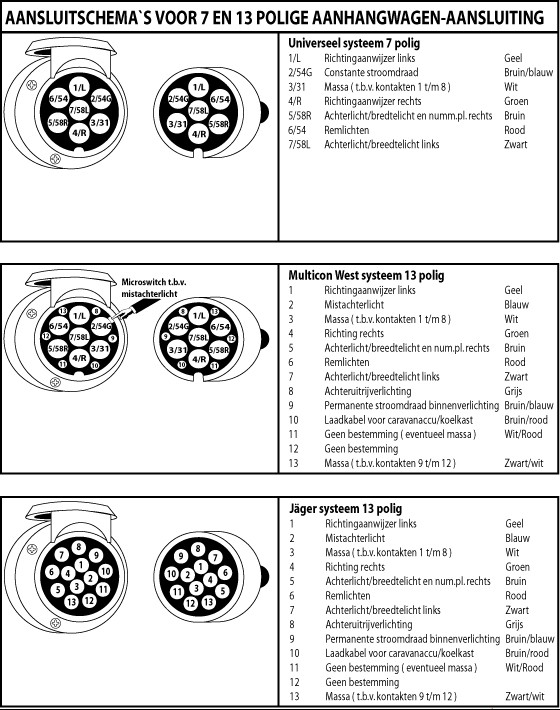

ik heb een vraagje, ik heb een een aanhangwagen, voor op verlof te gaan
deze heeft een 7 polige stekker.
mijn wagen heeft een 10 poligestekker (er zijn 13 gaatjes maar enkel 10 met een pennetje).
ik heb dus een adaptor gekocht om de stekker van de 7 polige te kunnen aansluiten op mijn wagen.
nu alles werkt buiten de linker-richtingaanwijzer.
ik heb de gele kabel en massa uitgemeten van vooraan de stekker, om te zien of er een breuk was maar niets.
ik heb via een batterij van 12v de richtingaanwijzer getest ook van vooraan en deze brand sluit ik de stekker aan, in mijn wagen luk het nirt kan er mij iemand raad geven ?
